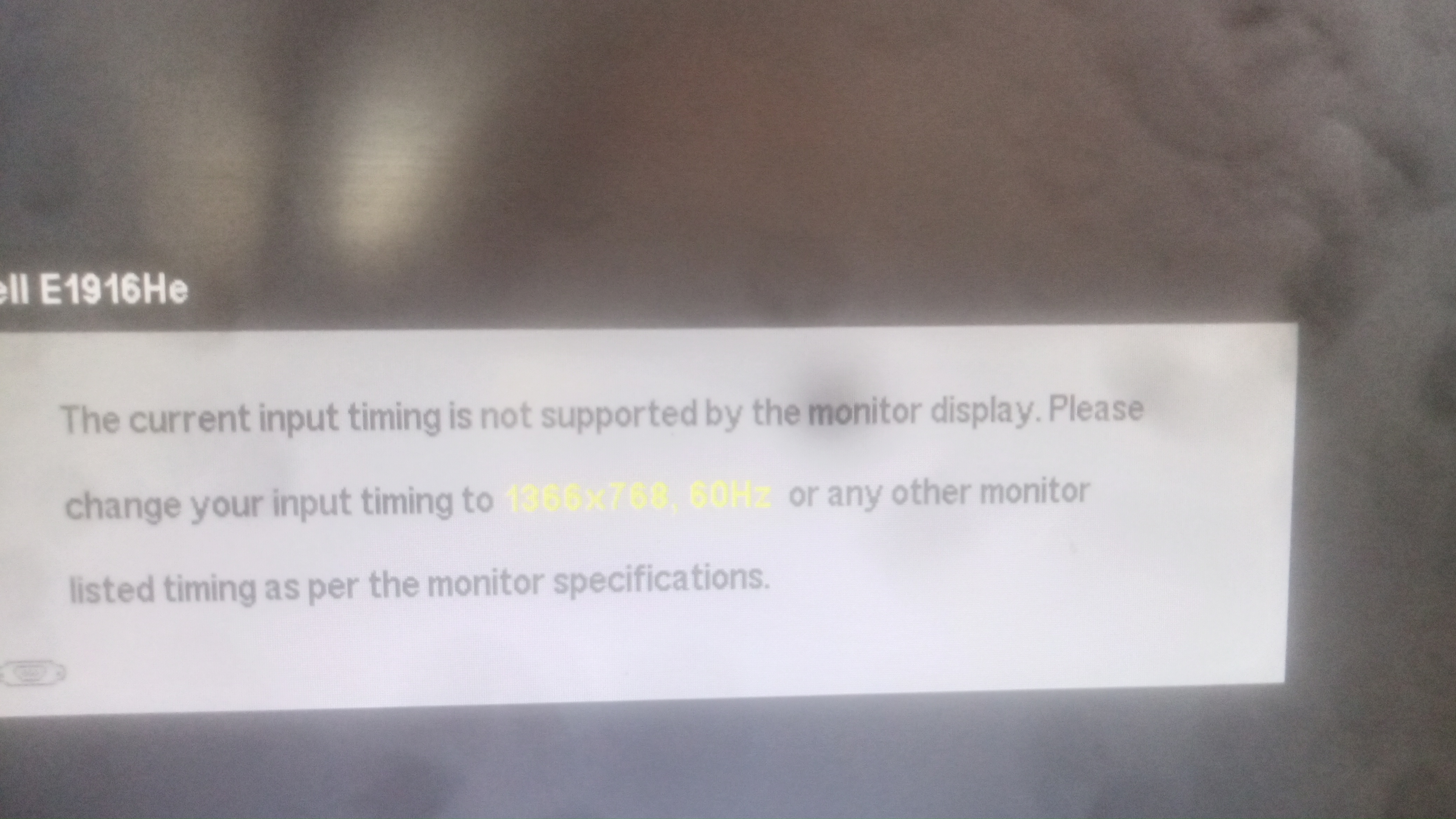

كيف حالكم جميعا اخواني الاعضاء
لدي شاشة من نوع ديل ركبت عليها كيبل جديد من نوع VGA.
لاكن لم يطلع سطح المكتب
تظهر البيانات مثل لوحة البيوس
واذا قام الحاسب بالاقلاع تظهر علامة الوندز ثم تختفي الصوره وتظهر رسالة تم ارفاقها ارجوا من الله ثم منكم ايه الكرام
إذا مرت عليكم المشكلة أن تخبروني بالحل ولكم مني جزيل الشكر
ودمتم في امان الله
    2 MB · المشاهدات: 84

الكيبل او مقاس الشاشه غير مدعوم مع الكيبل قم بتصغير حجم الشاشه كي يتوافق مع الكيبل vga

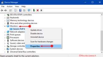

حاول القيام بالآتي قد تدارك المشكل
1 ـ قم بتحديث تعريف الشاشة ثم ضبط الإعدادات
device manager
update driver
ثم
proprities
2 ـ في إعدادات الشاشة قم باختيار المقاس 1366*768
بتردد دبدبي60
htz
إدا استمر المشكل سيتم حله إن شاء الله بعمل تنصيب جديد نظيف لويندوز وهذا سيوفر عليك كثيرا من الجهد والوقت
device manager
update driver
ثم
proprities
مشاهدة المرفق 22009
بتردد دبدبي60
htz
شكرا لك اخي الكريم جربت نفس الطريقة لاكن مازالت المشكلة موجوده الله يسعدك ويعطيك الله العافيه

اهلا بك اخي الكريم لم اقم بالتجربه عندما شريت الكيابل كانت شغاله في المحل وايضا اشتغلت عندي على شاشه اخرى من شركة اخرى المشكله عندي في شاشات الديل مايشتغل على شاشات الديل واحيان يشتغل ويطفي المشكلة في شاشات الديل فقط الله يسعدك اخي الكريم وجميع الاعضاء الكرام
