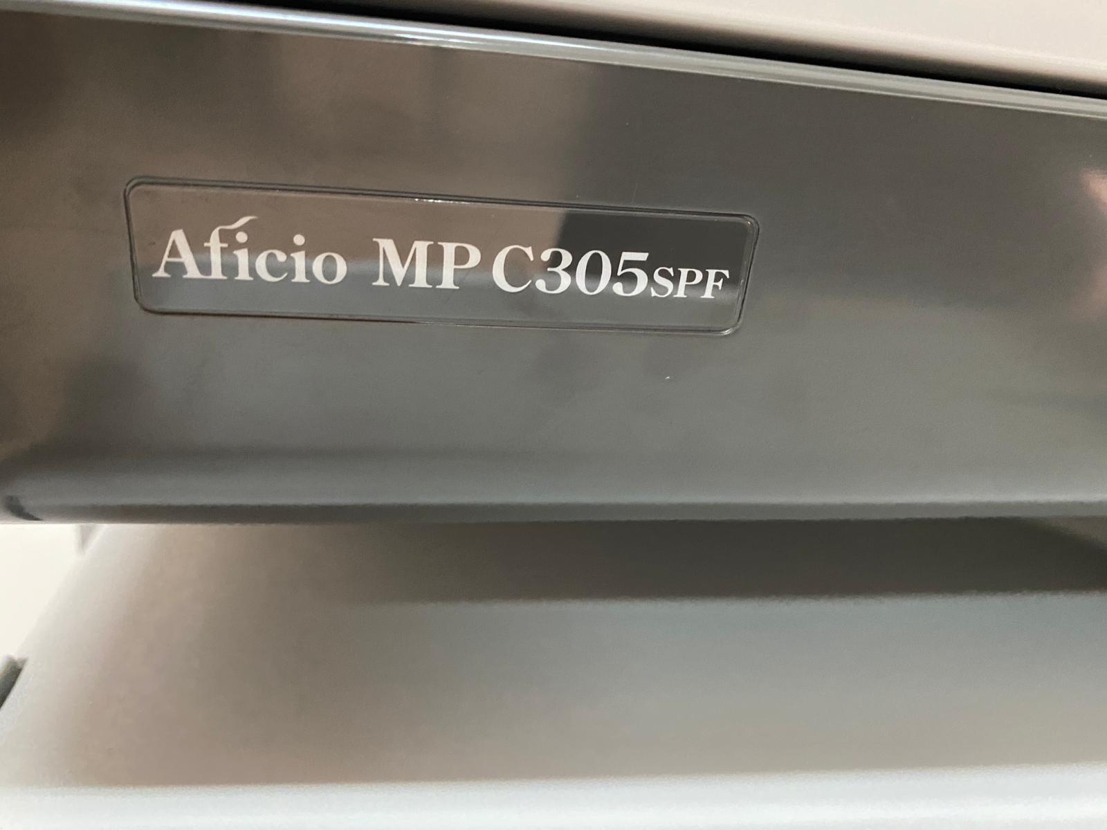

أخوتي بمنتدى المشاب لدي آلة طابعة من النوع Aficio MP c305spf ولاكن لا تقوم بتصور الورق وارسالها للكمبوتر فما هو الحل

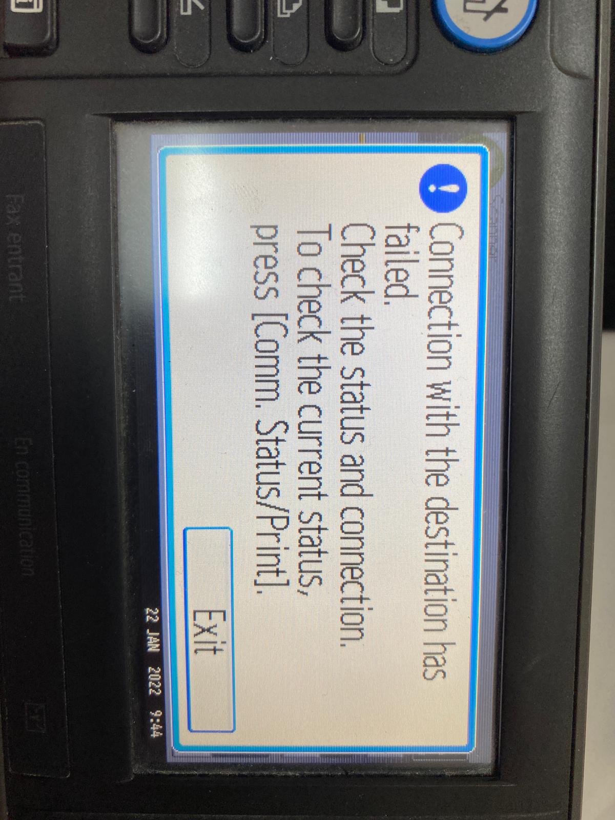

من المؤكد ان السكانير فقد التواصل مع الحاسب ويؤكده الاشعار في الصورة بان التواصل بين الآلتين منقطع
وقد حدس هدا الشيء الزميل

الاشعار الدي جاء في الصور يؤكد أن السكانير فقد التواصل مع الحاسب
وهنا سؤال منطقي هل الطابعة بدورها هي كدلك لا تنسخ انطلاقا من الحاسب هل هي بدورها فقدت التوصيل أو التواصل مع الحاسب ؟
فادا كان الامر كدلك
فكل الطابعة بمكوناتها فقدت التواصل مع الحاسب فينظر في السبب

الطابعة هي على هده الصورة وهي 3 في واحد اي تضم طابعة تحرير printer + المصور سكانير scaner + الناسخة photocopier...
لا تعمل بالمحابر المدادية لكن بجعب TONER-LASER -دوي 4 الوان اساسية
Black/Cyan/Magenta/Yello يتم المزج فينتج لون معين..

الاشعار في الصورة المرفقة واضح , وهو فقدان التوصيل بين الحاسب مع السكانير اما السبب فلا زال غامضا...
فان السكانير يعتبر نفسه هو المرسل الى الحاسب ومتلقي كدلك من الحاسب...
وقد حدس هدا الشيء الزملاء بمجرد طرح السؤال وجعلوه ضمن الاسباب الواردة المسببة للخلل...
كما تفضل الزملاء اد انه رسم لخارطة البحث عن الخلل وعند تحديده سيسهل علاجه وحله
وهنا سؤال منطقي هل الطابعة بدورها هي كدلك لا تنسخ انطلاقا من الحاسب هل هي بدورها فقدت التواصل مع الحاسب ؟

الاشعار في الصورة المرفقة واضح , وهو فقدان التواصل بين الحاسب مع السكانير اما السبب فلا زال غامضا...
